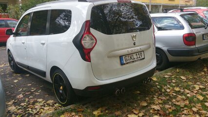

Na logisch geht das...

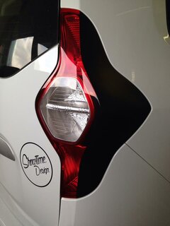

Die Frage war ja nicht ob es geht, sondern ob der Tüv einem den Kopf dafür abschraubt...
Es gibt ja auch Rückleuchten Masken, allerdings muss man sowas eintragen lassen wenn es keine ABE hat..

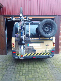

Ich hatte zB bis vor Kurzem die Rückleuchten eines LandRover Defender ganz legal an meinem MB Vito!
Einfach mal hier einlesen.
Du kannst alle Leuchten an dein Auto bauen, die die entsprechenden E-Zeichen mit Prüfzeichen haben.
Anbei mal die Defender Rückleuchten an meinem Bus.

Es gibt nur E-Nummern mit zugehöriger Prüfziffer, die dann die Funktion bestimmen. :P Ich hatte zB bis vor Kurzem die Rückleuchten eines LandRover Defender ganz legal an meinem MB Vito!
Wenn die Leuchten eingepasst werden ist das ja auch ok.
Bei Scheinwerfern wird es wegen des gerichteten Lichtstrahls schon schwieriger.
Falsch.
Du kannst an deinen Daci auch die Rückleuchten eines Opel Astra anbauen.
Du bist aber dafür verantwortlich, dass die Lichtwinkel eingehalten werden.
Dann fährst zum TÜV, der guckt einmal drauf und gut.
UU trägt er es auch ein, wenn er der Meinung ist, dass das gemacht werden muss.
Aber Leuchten sind nicht fahrzeuggebunden, nur funktionsbezogen.
Du darfst zB nicht das Bremslicht zu einem Rücklicht umbauen, wenn es vorher keines war usw.
