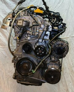

Ich möchte bei meinem Dacia Logan MCV 2, BJ 10/2015, TCE 90, Klima, die Umlenkrolle und den Riemenspanner tauschen.
Meine Frage: Mit wieviel Drehmoment sind der Riemenspanner und die Umlenkrolle anzuziehen?
Und warum ist bei meinem Logan eine Umlenkrolle weniger? (die blau markierte im Anhang) Motor H4B B 408 / 10001 7409R,
FabrikationsNr. K8M1?
Mein Motor ist mit Dem (Foto im Anhang) ident. Im Dialogy's finde ich aber nur Abbildungen mit 2 Umlenkrollen (auch im Anhang).
Wäre schön wenn mir das jemand erklären könnte :blush:
