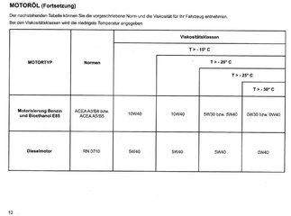

Steht die RN0710 als Vorgabe in Deinem Wartungsheft?
Ja steht so drin und ich habe den AH auch extra nochmal gefragt.
@zij00939
wieso denn mineralisches in der Einfahrphase ?

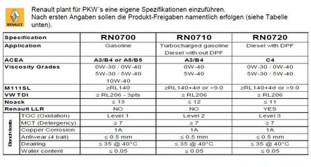

Ich habe schon viel über Motoröle gelesen aber das mit dem Mineralischen Öl noch nicht. Ist 0W40 und 5W40 nicht immer vollsynthetisches Motoröl? Nur das ist nach RN0710 freigegeben - ich verstehe die Welt nicht mehr.
Kannst Du mir da bitte weiter helfen - der Motor soll ja keinen Schaden erleiden. Ist denn da von Werk aus mineralisches drin und wie lange sollte man solches fahren? Bei meinem AH fehlt mir manchmal die Fachkompetenz. (siehe unten im link / Radlauf Kantenschutz)
Ich danke Dir im Voraus für Deine Bemühungen

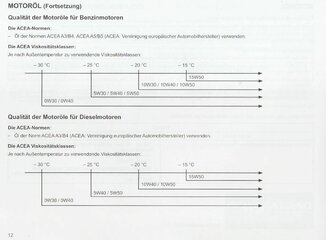

Moin Holger,
ich glaube Dir doch ;)
Jetzt kannst Du selbst entscheiden, ob Du Deinem Motor schadest, wenn Du die "alte" Spezifikation einfüllst.
Hier hast Du meinen Auszug aus dem Wartungsheft:
OK noch mal abschließend - denke ich.
Ich wollte nur aufzeigen das sich die Bedingungen für das Wartungsheft geändert haben und ich denke somit auch für die Garantie.
Ich dachte da auch nicht so an die "DEUTSCHEN MCV" sondern die anderen, die nach Deutschland kommen und kein deutsches Wartungsheft haben.
Denn nicht alle Öle die der ACAE Norm entsprechen haben eine RN0710 Freigabe und wenn es mal hart auf hart komt gibt es garantiert einen findigen Kopf der genau das ausnutzt. Das ganze also nur damit keinem DACIA Fahre was Böses passiert - das will hier ja keiner :wub:
Ich denke, schaden wird es dem Motor nicht ACAE-Norm Öl zu fahren ABER die GARANTIE :rolleyes:
