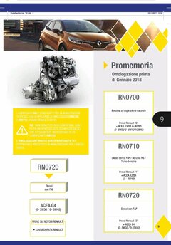

alte rn17 ist etwa 5w30 c3 niveau für ältere Motoren
rn17 FE ist etwa 0w20 c5 niveau für die neueren Motoren
rn17 rsa ist etwa 0w40 c3 niveau für Rennmotoren

Für das Motoröl braucht der Duster explizit die Renault RN17-Freigabe und nicht irgendeine Ölherstellerempfehlung von RN17. Und diese RN17 gibts nur in den Viskositäten SAE 5W-30 oder (was noch schlimmer ist) 0W-20. Beides sind nicht wirklich als hochwertige Öle zu haben, sondern nur teilsynthetisch und viel zu dünnflüssig.
Für den Kaltstart mag das ja vollkommen OK sein, aber wenns richtig heiß wird (im Sommer und bei Belastung) denk ich, ist das bald des Turbos-Tod.
Diese RN17-Freigabe ist doch nur wieder so ein Abgasnachbehandlungsöl, was aber wiederum dem Motor und Turbo mehr schadet als dass es Gutes bewirkt. Der Witz daran ist auch, dass Renault Öle von Castrol empfielt, doch das Castrol GTX SAE 5W-30 hat nicht mal die Renault-Freigabe, sondern nur die Empfehlung von Castrol.
Jetzt gibt es aber von Castrol auch noch ein ähnliches Motoröl, nämlich das vollsynthetische Edge 0W-40R, natürlich aber nicht mal mit der RN17-Empfehlung, aber mit der Renault RN 17RSA-Freigabe. Diese Freigabe soll allerdings für Renault Alpine, glaub ich, verpflichtend sein.

Auf dem Blatt steht aber ab -30, 0w40!!
Somit ist das Öl ja erlaubt?
Allerdings ist mir 0w wieder zu dünn und das 40 lieber.
Allerdings steht bei mir rn17 0w40 und das gibt es doch nicht.
Nur rn17rsa hat diese Viskosität.
In meinem Datenblatt steht nicht „ab“, sondern „mehr als“. 0 sind mehr als -30, reine Mathematik. Wenn die Garantieunterlagen nicht eindeutig sind Pech gehabt, jeder Anwalt kennt das aus dem ff.

Das RSA hat höhere stabilitätswerte ähnlich wie die 5W50 öle für Sportmotoren bei Betriebstemperatur. Das dürfte unsere motoren auch nix tun. evtl. minimal höherer verbrauch den man effektiv nicht merkt.
Die werte sind auch nicht so hoch dass komische effekte zu erwarten wären.
Viskowerte für kaltes ÖL sind ähnlich dem 5W30. Also beim Kaltstart auch kein anderes Verhalten.
