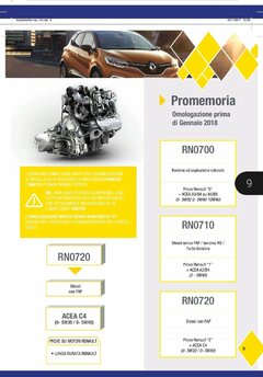

Die Gemeinsamkeiten von xx RN17 und MB 229.51 sind :
-Gleiche Viskosität (5W-30) und
-LowSPAsh (C3)
warum sollte die Verwendung eines MB 229.51 dem Partikelfilter schaden, geschweige denn dem Motor?
Oder umgekehrt, Du könntest auch RN17 für alle verwenden, denn ACEA C3 erfüllt es ja auch;) Der Preis ist ja auch nicht mehr ausschlaggebend dafür ein anderes Öl zu verwenden.
Da hast Du völlig Recht.
Ich wollte bloß mal darlegen, das RN17 auch kein Wunderöl darstellt, sondern durchaus auch ersetzbar ist. Vor allem für diejenigen die zB. Fuhrparks mit mehreren Fahrzeugen betreuen.
So viel zum Thema RN17 vs C3.
