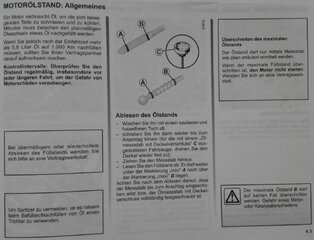

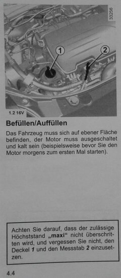

In der Bedienungsanleitung unter 4.3 wird nicht erläutert, unter welchen Bedingungen der Ölstand abzulesen ist.
Allerdings wird unter 4.4 beschrieben, dass sich das Fahrzeug zum Nachfüllen von Öl auf ebener Fläche befinden, der Motor ausgeschaltet und kalt sein muss.
In diesem Zusammenhang erfolgt auch der Hinweis, dass der zulässige Höchststand maxi nicht überschritten werden darf. Insofern ist davon auszugehen, dass das Ablesen des Ölstandes in den unter 4.4 aufgezählten Bedingungen erfolgen sollte.
Mein Ölfüllstand liegt im kalten Zustand auf der Markierung maxi. Wenn der Motor warm gefahren worden ist, übersteigt er diese Markierung ebenfalls um wenige Millimeter.

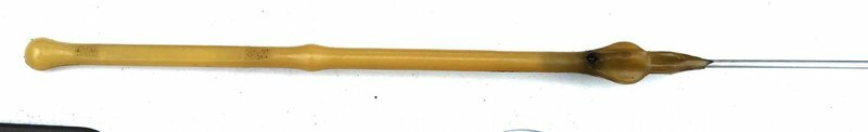

Mach Dir mal keine Sorgen wegen dem Ölstand im Stand. Gehe einfach mal davon aus das wärend der Motor läuft viel Öl "unterwegs ist" und somit keine Unterversorgung stattfindet. Die paar Millimeter sind kein Grund zur Sorge. Schlimmer ist nach wie vor das Dacia keinen vernünftigen Ölmessstab fertig bringt. Diese glatte Fläche ohne jegliche Riffelung erschwert ein gutes Ablesen des Ölstandes. Am schlimmsten ist es beim TCe90 durch die starke Biegung und Länge. Murks.....

Das sollte doch auch in einem Preiswerten Auto möglich sein !!! upload_2018-3-4_11-14-35.jpeg

Nach Beitrag 183 ist die Fläche doch geriffelt.
Schlecht zu erkennen. Sind die neuen Ölmeßstäbe jetzt aus Plastik? Der von TCe90 Sandero ist glatt und ungeriffelt. Habe mir die Fläche mit groben Sandpapier aufgeraut damit dort überhaupt Öl haften bleibt! :angry:
Bei meinem Dokker ist so ein Plastikteil am unteren Ende des Peilstabes angefrickelt. Im Forum wurde schon berichtet, dass dieses Teil sich vom Stab gelöst hat.
Wenn das Öl ganz neu ist, muss man schon genau schauen, ist aber zu erkennen.

Wer einen Ölmeßstab hat dessen Plastik im Meßbereich glatt ist, ...... einfach diesen Bereich mit 80er Schmirgelleinen etwas aufrauhen.
Die Schmirgelrichtung queer zum Meßstab, bzw. waagerecht.
Das Öl haftet dann besser und der Pegel läßt sich besser ablesen.

Was möchtest Du mir damit sagen? Der User loganout hat den Ölstand gemessen, als der Motor warm war plus einer Wartezeit in Höhe von 5 Minuten. Aus der Bedienungsanleitung ist indirekt zu entnehmen, dass der Motor zur Ermittlung des Füllstandes u. a. kalt sein muss (zum Beispiel bevor er morgens zum ersten Male gestartet wird). Insofern verstehe ich Deinen Beitrag nicht.

Ich hab mich auf deinen Beitrag bezogen, zum nachlesen:
Ok, war ein bischen flapzig formuliert, aber auch mit einem körnchen Wahrheit. Denn tatsächlich kannst du den Ölstand auch bei laufendem Motor messen, was aber recht sinnlos wäre.
Deine Kritik an der Bedienanleitung:
1-jpg.52196
Es steht tatsächlich kein Hinweis auf ebenen Stand, wie lange sollte der Motor mindestens im Stillstand gewesen sein. Und die Kritik ist berechtigt, denn nicht jeder kennt sich mit technischem Grundverständnis aus. (Wenn alle alles könnten, bräuchte man ja keine Spezialisten mehr...)
Das mit dem ebenen Stand sagt eigentlich schon der gesunde Menschenverstand. Einfach mal eine halbvolle Tasse oder Schale schräghalten.
