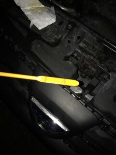

am Montag wurde ein Ölwechsel durchgeführt und die Max. Anzeige am Ölmeßstab ist um 2-3mm überschritten (Motor warm, 5min gewartet, Bild nicht optimal da schon nach Sonnenuntergang).
Ist dies noch tolerierbar?
Gruß Michael
Jaein, solange das nur ein paar mm sind und das Auto halbwegs gerade steht ... so what!
Solltest mal abwarten bis der Motor etwas länger gestanden hat und dann noch mal nachschauen.
