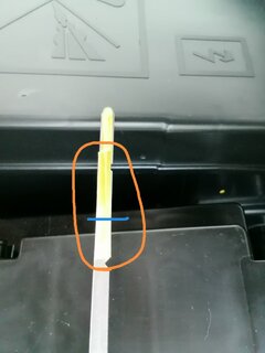

Ich helfe mir bei meinem Gaser (wo das Öl lange hell bleibt) mit:
Meßstab ziehen, abputzen, nochmals mit einem Alkohol Lämpchen reinigen und einen Streifen Abdeckband zwischen obere und und untere Markierung kleben. Dann einstecken, rausziehen und ablesen.
Lässt sich schlecht fotografieren sieht in Natura besser aus.

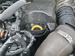

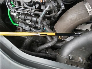

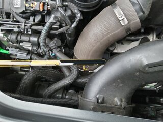

Hallo, an alle die nicht zufrieden sind mit dem Messstab beim blue dci 95. Der Originalstab aus Metall ist eine Zumutung. Jede Messung ist ohne aussagekräftiges Ergebnis. Ich habe eine Methode zum exakten messen.Den Stab verlinke ich unten. Die flache Seite quer zu Fahrtrichtung einschieben, bis fast zur Oberkante der Einfüllöffnung, gerade herausziehen, dann kann problemlos abgelesen werden. Das Ergebnis ist auf Vorder- und Rückseite gleich und aussagekräftig. (Alles auf eigene Gefahr / bei mir klappt das super)
für RENAULT KANGOO 1.5 dCi Ölmessstab Ölstab Ölpeilstab Messstab Innen: 484 mm 4251495826057 | eBay
