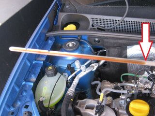

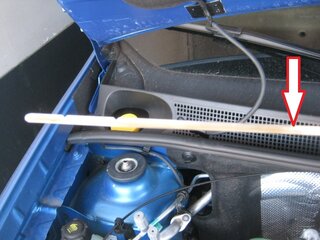

Es lässt sich ablesen .......aber erst nach 4maligem Abwischen des Peilstabes.
Bild 1 2 Tage Standzeit
Bild 2 nach erstem Abwischen
Bild 3 nach zweitem Abwischen
Bild 4 nach drittem Abwischen
Nach dem vierten Abwischen (kein Bild) konnte der Ölstand korrekt abgelesen werden.
Nach ca. 4.500 km 1 mm unter max.IMG_7791.JPGIMG_7792.JPGIMG_7793.JPGIMG_7794.JPG

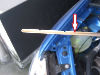

bin jetzt grade ca 2-3 km unterwegs gewesen. Dann hab ich den Ölmessstab verwendet.
Ergebnis:
Was sagt mir das?
Für mich ist das kaum erkennbar. Wobei es hier (nach 3 Versuchen) wenigstens ein wenig erkennbar ist.
Heißt das, Öl ist ok, da zwischen der ersten und zweiten Kerbe etwas Öl zu sehen ist?
Für mich unverständlich, weshalb man hier nicht einen geriffelten Ölmessstab verwendet.
