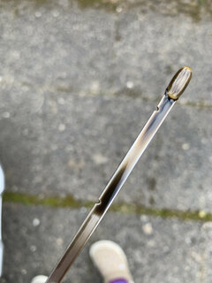

D8CE2E39-2B14-4125-9ACB-9487A9505F7B.jpegWas meint ihr? Sind definitiv keine 5 Milliemter...

Anhang anzeigen 104920Was meint ihr? Sind definitiv keine 5 Milliemter...
Super, allerdings ist das wohl der Peilstab eines Lody Diesels?
Oder stimmt deine Signatur nicht?

Doch stimmt.
Ja, stimmt!

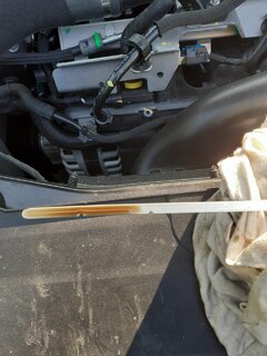

Tja, dann muss ich seit 2013 ( Stepy Diesel) bzw. 2016 auch irgendwas falsch machen beim Ölstand messen...
Beide FZG lassen sich einwandfrei ablesen. Lediglich beim MCV war es im Neuzustand des Öl´s und der winkligen
Plastekonstruktion des Messstabes etwas schwieriger zu checken.
Mit der Zeit und der Durchfärbung von Öl und Stab war das kein Thema mehr.
