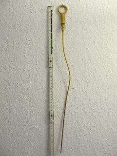

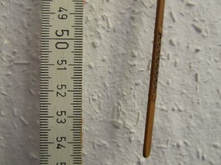

jetzt mal ernsthaft, ich habe bisher zweimal beim Sandero der Eltern den Ölstand kontrolliert. Das Ding ist doch ein langes Stück Blech mit dem Plastikgriffstopfen am Ende.
Sind Eure Messstäbe aus Plastik? Keine Prestigeausführung :rolleyes:
ne bei mir iss kein blech................nur plastik.....................
wenn ich am Wochenende daran denke mach ich mal ein Foto (muss Räder wechseln)
so sieht es beim Sandero Stepway TCe 90 aus, Meßstab aus Metall, Griff aus Plastik
Wir haben einen Honda CR V und da ist der Ölmessstab "leider" auch aus Plastik
leider nur Plastik. Designed by Renault...
LG
ehrlich, ich habe hier im Forum zum allerersten Mal in meinem Leben gehört das es Ölmessstäbe rein aus Plastik gibt :ph34r:
