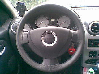

Der Lederbezug, den ich mir auf das abgegriffene Lenkrad vom Bus genäht habe, hat meiner Frau so gut gefallen, daß sie für ihren MCV auch so ein Teil haben wollte.
Als Farbe wurde dieses mal anthrazit gewählt, weil das besser zum Farbton vom MCV-Lenkrad paßt.
Offensichtlich durch die andere Farbe, scheint das Leder sich beim gerben anders verhalten zu haben, - jedenfalls ist das Leder in dieser Farbe deutlich geschmeidiger als das vorherige schwarze vom Bus und hat sich um einen Kick besser vernähen lassen.
Das schöne am anthrazitfarbenen Bezug ist, daß man ihn eigentlich kaum sieht, weil die Farbe mit der vom Lenkrad identisch zu sein scheint.
Nur das Lenkrad fühlt sich jetzt deutlich dicker und weicher an als vorher.
Nach einigen Tagen in der Sonne, zieht sich das Material nochmal geringfügig zusammen und die kleinen Dehnfalten zu den Übergängen der Lenkradspeichen glätten sich von selbst ...... zumindest beim Bus war es so.

Hallo Helmut2,
mit dem eingestellten Bild vom Dacia Deiner Frau hast Du mich überzeugt,
alles andere was ich so an Bildern gefunden hab sprach mich gar nicht an
um nicht zu sagen das alles häßlich war! ;-) Bei dem Händler hast Du es
bestellt richtig?
