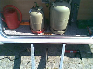

Da stand ich nun im Frühjahr verstört vor dem Wohnwagen und blickte auf die linke vordere Stütze, die sich von ganz alleine sammt der beiden Schloßschrauben während des Winters aus dem Wohnwagenboden gelöst hatte und nur noch an 2 kleinen M8 Schrauben in 1 Meter Entfernung am Fahrgestell des Wohnwagens hing. :huh:
Nach dem ersten Schock hatte ich dann die Stütze provesorisch mit einer alten Wäscheleine am Rahmen hochgezogen und dort festgebunden, damit es nicht ganz so mitleiderregend aussieht.

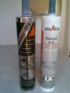

Als Klebstoff und Dichtmittel werden Sikaflex 252 und Dekalin verwendet.
Sikaflex zeichnet sich durch eine dauerhafte Flexibilität und eine gigantische Klebekraft aus.
Dekalin ist eine dauerelastischer hoch pastöser Dichtstoff, der selbst nach Jahren kaum etwas an seiner Elastizität einbüßt und nahezu alle Materialien abdichten kann.
