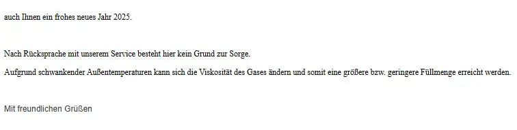

Antwort vom Autohaus :
Wechsle mal die Tanke. Wie Texas schon geschrieben hat hängt es von verschiedenen Faktoren ab, wieviel rein geht. In meinen Duster II habe ich auch schon einmal 50,03L reinbekommen an einer Tanke. Entweder falsch geeicht oder die Summe aus mehreren Faktoren, weshalb soviel rein ging. Hauptsächlich vorsichtig leerfahren sowie der Schrägstand des Fahrzeuges beim Tanken macht viel aus, da der Schwimmer dann später das Ventil schließt. Die Temperatur und hoher Druck an der Tanke ist dann wohl der 2. Punkt, der noch nen Liter oder 2 mehr ausmacht.

@rolly22 die Eichung stimmt wohl konnte dementsprechend viel mehr Kilometer abspulen mit den 48 liter. Waren round about 570 KM . Ich werde die nächste Füllung mal an einer andern Tanke machen
Macht euch nett so viel Gedanken dafür haben die Tanks überdruckventile die dann auslösen wenn der Druck zu hoch wird und bei diesem Druck ist noch lange nicht die Berstgrenze erreicht.

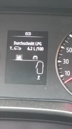

Nach den ersten 200 Kilometern mit meinem neuen LPG-Jogger kann ich folgendes sagen :
LPG - Verbrauch 7.3 Liter /natürlich hat das noch keine Aussagekraft.

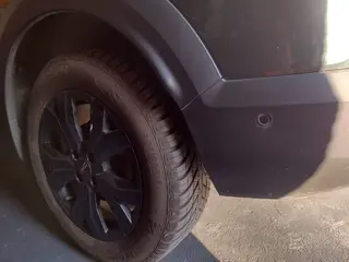

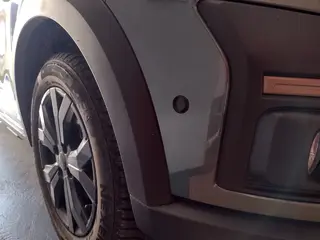

Möglich das ich hier falsch liege,
aber das "Chaos mit verrückt spielenden Toter-Winkel" in den Außenspiegel
könnte auch sein das euere Sensoren Vorne & Hinten am Auto
Schmutzig sind...!?
Wie in den Bildern zu sehen sind die für den Toten Winkel (auch)?? zuständig.
