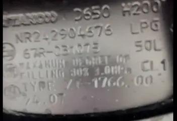

Wo finde ich das Typenschild für den gastank?
ok muss ich morgen mal bei Licht schauen ob ich da einfach rankomme

habe das Schild gefunden.
50l und 80 % steht da
Ok dann muss ich das Beobachten da ist dann zuviel drin?
