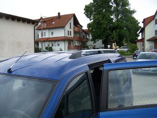

So fuhr ich zwei Tage durch die Gegend, nicht schön aber bedeutend leiser, da kaum noch Windgeräusche vom Dach! :roll:

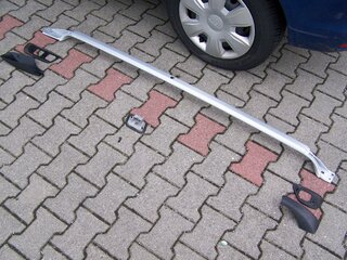

Das sind die Einzelteile, Gummidichtungen und Halterung für die Mitte.

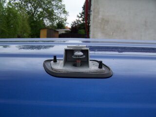

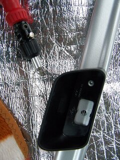

Die mittlere Kunststoffabdeckung ist mit T25 am Holm befestigt.
Zuerst wird die mittlere Aufnahme befestigt, aber nur leicht, da die Reling noch genau ausgerichtet werden muss.

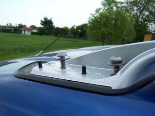

Jetzt kann man die Reling verschrauben, wer will macht neue Schraubensicherung an die Gewinde.
Hier die vordere Verschraubung, die hintere hat nur eine Schraube, alles zusammen also 8.

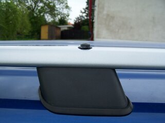

So, erste Seite fertig. Abdeckkappen werden einfach aufgeklickt, in der Mitte wird ein Stopfen eingesetzt.

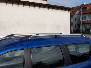

Beide Seiten montiert, sieht doch ein wenig nach STEPWAY aus, oder? 8)
So, noch eine Totale für's Finale!
