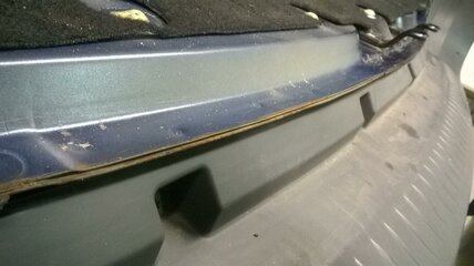

Rost am Lodgy nach 2,5 Jahren
Hallo Leute, habe mir einen Lodgy gekauft EZ. 7/2013 1,5 DCI 107PS in Weiß. Nun ist mir neulich beim Beladen hinten der Gummi unterhalb von der Ladeöffnung Kofferaum abgegangen und was sehe ich Rost. Nun habe ich den Gummi mal abgemacht, dieser ist ja nur gesteckt und Siehe da noch mehr Rost an der ganzen unteren Kante wo Gummi aufgesteckt ist und nicht gerade weinig davon. Also das habe ich noch Nie erlebt , hatte bis jetzt ca. 60 Fahrzeuge in meinen Leben, sicher hatten diese auch schon Rost, aber nicht nach 2,5 Jahren und 33000km. Bin dann zum Freundlichen, da noch Garantie und gerade erst gekauft. Es wurde auch jetzt alles behoben,aber nun mal eine frage an Euch. Hat schon mal einer den Gummi hinten abgemacht und sieht es bei Ihm auch so schlimm aus , wie es bei mir war? Frage deshalb ,da ich jetzt Angst habe, das Dacia sehr schlechte Rostvorsorge hat und mir eventuell im Fahrzeugalter von 6 Jahren ,das Fahrzeug dann durch Rost nicht mehr zu gebrauchen ist.
Danke schon mal für eure Antworten
bei wie vielen von deinen 60 autos hast du die gummidichtungen abgemacht?
Weil Du so nett fragst, bei ca. 20 davon, aber erst ab einen Alter von 10 Jahren, da ich dann meist neuen Rostschutz aufbringe und da war es noch nicht so schlimm. Bei den anderen kann ich nichts sagen, da diese Jünger als 10 Jahre waren, oder ich bin manches Fahrzeug nur 1-2 Monate gefahren.
OK, Danke für die Infos. Werde dann mal im Frühjahr alles mit Rostschutz behandeln, da wie ich höre es doch öfter mal etwas mit Rost gibt beim Dacia und weil ich Ihn auf Grund von der Größe mal etwas länger fahren möchte.

Mein Logan MCV 1 Phase 2 ( Basis -1.4) hat das selbe Problem.
Stand Wasser in der Dichtung. Aber alles wieder Tuti. :)
Grüße
Ups. Äh. 5.5 Jahre alt und 73000 km aufm Tacho.
