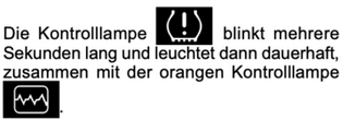

Rote Leuchte ist schlecht. Ich meine, die wäre gelb wenn nur das Tippen auf SetTp fehlt.

Und das gibt es 10 bis 15 km nach dem Räderwechsel und ist völlig normal:
Das sagt nämlich nur, dass man SetTp drücken und damit dem Bordcomputer mitteilen soll, die für Dich unbekannten Sensoren sind richtig, die gehören zum Auto.
