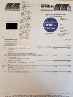

Ich les auf der Rechnung nix von RDKS programieren, nur prüfen, fachgerecht montieren und transportsicher verpacken (Pos. 4)
Schau auf den angetackerten Art Kassenbon, da stehen die programmierten Parameter. Das wird bei den wie die Rechnung ja aufweisst bei den Universellen Sensoren so gemacht.
002 Uni Sensor hellgrau
Schau auf den angetackerten Art Kassenbon, da stehen die programmierten Parameter. Das wird bei den wie die Rechnung ja aufweisst bei den Universellen Sensoren so üblich.
Meinst Du das Prüfergsbnis auf dem Kassenbon? Da lese ich nichts von "Programmierung".
Nur daß wir uns richtig verstehen:
Programieren steht nicht auf der Rechnung, aber prüfen. Das bedeutet für mich, der Zettel ist das Prüfergebnis (analog dem Prüfergebnis bei den Abgasmessungen, da gibt`s auch immer so einen Zettel).
Wie mir gesagt wurde, hat jede Automarke ihre eigene Codierung damit das Fahrzeug den Sensor erkennt, somit gehe ich davon aus das die vorab programmiert werden. Denn wie sonst soll ein universeller Sensor erkennen in welcher Automarke er nun verbaut ist.
Ich denke, da hat man Dir was Falsches gesagt.
Ich bin der selben Meinung wie @Sternenpirat.
Habe bei meinen Winterreifen den Universalsensor Italsensor IT-230 und dieser muss definitiv auf das Fahrzeug programmiert werden, damit dieser die korrekte Sprache auf der korrekten Frequenz spricht.
Der Reifenhändler spart sich mit solchen Universalsensoren ein Sammelsurium an allen möglichen Sensoren.
Man braucht zumindest ein Gerät welches zu dem eingesetzten Universalsensor passt.
Ob der von mir erwähnte Italsensor IT-230 jedoch alle aktiven RDKS aller Hersteller unterstützt, weiß ich nicht.
@Intrepid ich denke, das wie in dem 2. Video so ein Gerät verwendet wurde. Somit ist für mich das ein programmieren der Universellen Sensoren auf mein Fahrzeug.
