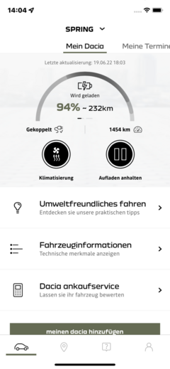

My Dacia App
Im Anhang mal ein Screenshot, wie die App-Ansicht aussehen soll. Ich hatte nämlich zuvor ein ähnliches Bild, aber die beiden Bedienelemente waren ausgegraut und somit inaktiv.
Vorgestern (Samstag) allerdings wollte ich bei 39 Grad Celsius die Klimaanlage von Fern aus starten und mich in das gekühlte Auto setzen und musste dann feststellen, dass die App nicht funktionierte. Es wurde wohl daran gearbeitet und in der Zeit funktionierte sie nicht, so der Hinweis auf dem Bildschirm. Ansonsten ist das bei den sehr heißen Temperaturen eine super Sache wenn man ins klimatisierte Auto einsteigen kann oder sogar vor der Eisdiele steht und die Kühlung läuft, ohne dass sich die Leute (mit Recht) über einen laufenden Otto- oder Dieselmotor aufregen. Das ist schon ein gewisser Luxus den der Kleine da mit sich bringt.
Übrigens steht das Fahrzeug in meiner Garage, wo es nur ein G2-Netzempfang gibt. Also das langsamste, was es noch gibt. Für die Steuerung der beiden Funktionen reicht das Netz aber zum Glück noch aus. Für das Koppeln aber unbedingt auf ein ausreichend starkes "LTE-Signal" achten.

Zur Aktualisierung der App-Anzeige schreibt
bei der Android-Version kann man durch "ziehen nach unten" eine Aktualisierung machen.
Das klappt eigentlich fast immer.

Hallo, auch Gefahr laufend, mich zu wiederholen:
Es bringt nichts, die App zu deinstallieren und wieder neu zu installieren. Die Daten sind bei der 1. Anmeldung unvollständig an DACIA gesendet worden. Damit wurde eine "Registrierung" in der dortigen Datenbank hervorgerufen die man mit Deinstallieren der App nicht mehr rückgängig machen kann.
Ich habe daher DACIA gebeten, meine Fahrzeugdaten einschl. Fahrgestellnummer komplett aus dem System zu löschen. Nach Rückmeldung, dass die Löschung erfolgt ist, fuhr ich in einen Bereich, wo 100%ige LTE-Abdeckung gewährleistet war und startete die App neu. Da die neu App nun keine Daten mehr von DACIA bezieht, wird man aufgefordert, alles neu einzugeben. Die Menüführung ist einfach und dann funktioniert auch die Kopplung des Fahrzeugs mit der App.
Der Händler kann in diesem Fall überhaupt nicht helfen, da er keinen Zugriff auf die bei DACIA gespeicherten Fahrzeugdaten hat.
