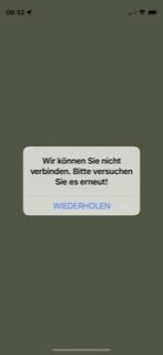

Tach zusammen
Habt ihr auch Probleme? Seit vorgestern kommt dauernd diese Meldung. Alles erdenkliche (App und Phone) schon probiert. Immer das Gleiche. Oder kennt jemand das Problem?
Tach zusammen
In Ungarn der gleiche Fall.
IOS funktioniert nicht.
Beim Samsung Handy meiener Frau mit Android Betriebssystem geht es, wenn auch gefühlt etwas langsamer.

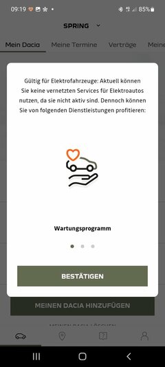

Eben habe ich versucht, meinen neuen Spring (Comfort ohne plus) mit der App zu synchronisieren und erhielt folgende Meldung:
Vielleicht mache ich mit Android ja auch etwas falsch? Ich erhalte nach wie vor die Nachricht, dass die vernetzten Services für Elektroautos aktuell nicht aktiv sind ...
