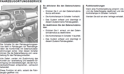

Ich habe eine Frage an diejenigen, die über die App die Online-Services nutzen. Wenn man den Schalter (1) betätigt, geht eine orangene Kontrolllampe im Schalter an. Bleibt diese an oder geht sie irgendwann nach Verlassen und Abschließen des Fahrzeuges aus?
Bei unserem Spring geht sie nämlich wieder aus, und das könnte ein Hinweis auf eine Funktionsstörung sein. Würde dann auch zu den Fehlermeldungen über die OBD-Schnittstelle passen.
Bei unserem Spring habe ich wegen der LED noch kein System feststellen können - mal bleibt sie an nach dem Aussteigen und wieder Einsteigen, mal ist aus. Das ist eine reine Vermutung - ich nehme an, sie ist dann an, wenn das Auto "verbunden" ist. So eine Art "handshake"-Bestätigung.
Ich denke die LED ist immer dann an, wenn daten übertragen werden, bzw das System in Bereitschaft ist daten zu übertragen.
Wenn das Fahrzeug am Ladekabel hängt und lädt, ist die LED immer an wie mir scheint. Macht auch sinn, da es dann den Ladezustand übermittelt, der sich ja regelmäßig ändert.
Wenn ich das Fahrzeug irgendwo abstelle, wird Übertragen, und irgendwann dann geht die LED aus. Es ändert sich ja auch nicht wirklich was, wenn das Fahrzeug geparkt ist und nicht lädt. Weder der Standort kann sich ändern, noch der Ladezustand kann sich großartig ändern.
