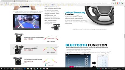

Das gibt's schon lange. Mein Citroen hat sowas schon gehabt. Dynamischer Parking-Spur ist schon was feines.

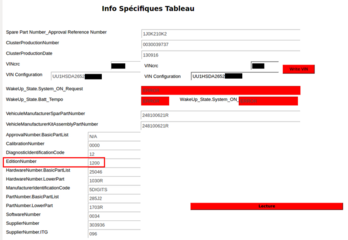

Ich habe mir meinen Logan MCV2 Prestige TCE90 S&S vor gut einem Jahr neu gekauft, da sollten die Chancen (vorhandener Stecker, geeigneter Tacho) doch gut stehen..

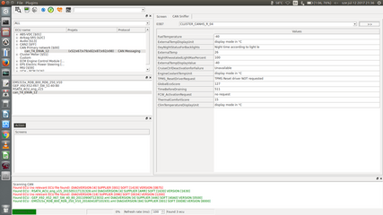

Mit den ddt-Screens kannst du nur das Produktionsdatum sehen (Lectures, Info Specifiques Tableau, ClusterProductionDate). Ich werde DataRead.Identification.RenaultR2 probieren, das liefert auch eine "SoftwareNumber".
So, du kannst die Softwareversion mit dem Befehl DataRead.Identification.RenaultR2 auslesen:
Welche Version der CLUSTER xml benutzt du? Ich kann dir meine modifizierte Version schicken mit der du diese Daten auslesen kannst.
Oder du kannst den Befehl '2180' manuell schicken, als Antwort kommt dann das:
61 80 31 37 30 33 52 12 30 39 36 31 30 33 30 52 00 34 12 00 00 00 02 01 00 88
Welche Version der CLUSTER xls benutzt du? Ich kann dir meine modifizierte Version schicken mit der du diese Daten auslesen kannst.

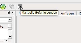

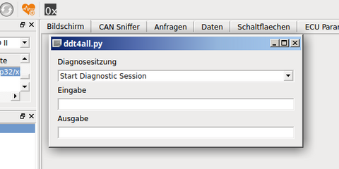

Ich wüsste nicht wie ich das über ddt4all als manuellen Befehl absetzen kann. Von einem Cluster-ExcelFile sehe ich auch nichts, lediglich diverse Cluster als xml Files.
Oder verwendest du etwas anderes zum auslesen?
Bei mir scheint es Version 11 zu sein:
61 80 37 36 30 37 52 12 30 39 36 31 30 33 30 52 00 34 11 00 00 00 02 01 00 88 A3

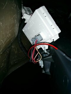

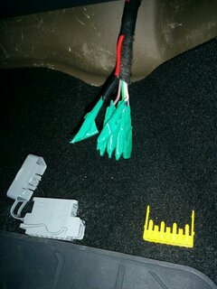

Ein möglicher Einbauort für den Duster (Logan/Sandero denke ich auch), wo sich die OBD-Buchse an der Rückwand des Handschuchfachs befindet:
