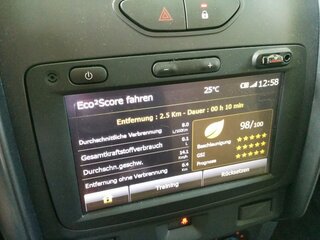

Einige (zumindest für mich) interessante Erkenntnisse zum Eco2-Bildschirm. Ich hatte vor, den BC im Tacho zu deaktivieren, da ich eigentlich alles was mich bezüglich Verbrauch interessiert, jetzt auf dem Eco2-Bildschirm sehen kann. Leider schickt der Tacho mit deaktiviertem BC keine Verbrauchsdaten mehr in den CAN-Bus.
Und das Zweite: setzt man den Eco2-Bildschirm zurück, wird der BC im Tacho mit zurückgesetzt! D. h. die Kommunikation zwischen Tacho und MediaNav ist beidseitig!
