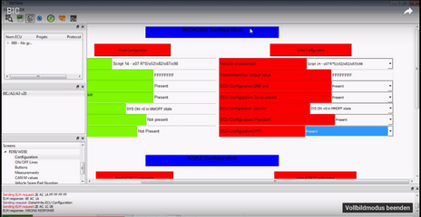

Was muss man eigentlich in der MIU anpassen? Nur den Script? Meine kommt nicht aus dem Clio/Captur also der Script muss wahrscheinlich geändert werden. Gibt es noch etwas? Danke.
Das Script sollte reichen. Die VIN könntest du auch noch anpassen, damit es auch im Clip ordentlich aussieht.

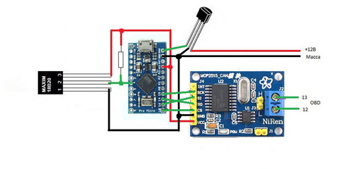

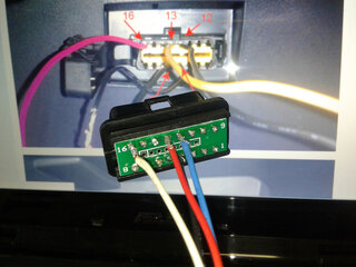

Es gibt aber auch günstige Nachbauten um ans gleiche Ziel zu kommen.

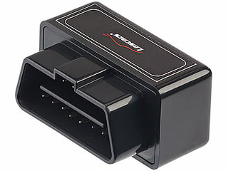

Aber das ist mir alles soviel Bastelarbeit die ganzen Kabel anzuschließen selbst mit den BIC-Modul.
Es müsste eine einfache Lösung geben wo ich es nur im OBD reinstecken müsste und das war es.

Gibt es da auch einen Link zu dem Thema, wo die Bilder herstammen?
Das was das BIC benötigt, liegt doch an der OBD Dose an, also einen OBD-Stecker ans BIC gebaut?

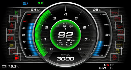

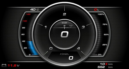

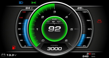

Noch schöner wäre es wenn man ein Virtuelles Cockpit auf den MN anzeigen könnte.
So hätte man alle Infos für sein Auto komplett.

YouTube Video
@DerBaum arbeitet an solch einer Lösung wo man es nur noch über den OBD anschließend muss(ganz großes Lob) aber kooperativ wobei ich ihn
helfen könnte um sein vorhaben zu beschleunigen ist nicht zu Stande gekommen. So versucht jeder eine eigene Lösung zu schaffen.:yes:
