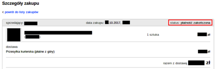

Es ist eigentlich ganz schnell, wie bei Ebay über PayPal usw. Hast du es nur gekauft, oder auch bezahlt d. h. Kreditkartendaten angegeben? Was siehst du beim gekauften Gegenstand? Der Status muss "platnosc zakonczona" sein:
Mein Status ist: "płatność rozpoczęta"
Ich habe eine E-Mail mit der Bestätigung den Kauf des Produktes bekommen.
Es gibt eine Option, wenn etwas nicht richtig gelaufen ist, dass man dann stornieren kann und nochmals bezahlt.
