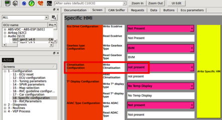

Wie in diesem Video ersichtlich, werden die Informationen über die Klimatisierung im Duster 2 nicht am MediaNav angezeigt. Diese Funktion funktioniert in den aktuellen Dacias/Renaults mit Klimaautomatik:
Die Frage ist jetzt, ob sie nur deaktiviert ist und man kann sie einfach freischalten, oder die Klimaautomatik ist im Duster 2 nicht mit dem MediaNav kompatibel:
sollte klappen solange die Kima im Can eingebunden ist...
Mein Beitrag bezog sich auf BigEasys Kommentar, sorry, hab's schon editert.
Vorrausetzung ist natürich das die Klima vom Duster2 die selben infos sendet wie die alte Klima aus dem Captur / Clio4. Wobei die Neue Klima ja eine recht ähnliche interne Bezeichnung hat, nur halt eine Generation weiter...

Das hört sich gut an. Es kann wohl sein, dass es einfach deaktiviert ist, weil die Designer mehr Aufmerksamkeit für das neue Klimapanel schaffen wollten.
