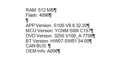

Ich habe leider kein MediaNav, ich habe ein Necvox P-1067, dass in der Türkei sehr oft in den Dacia u. Renault eingebaut werden.
Leider wird im Necvox P-1067 die Temperatur nicht angezeigt. Das Necvox hat auch ein WinCE6.0 u. einen Chipsatz
wie beim MediaNav auch. Darum hatte/habe ich die Hoffnung, dass ich das noch schaffe, dass im Necvox P-1067 die Temperaturanzeige sichtbar wird. Denn das Gerät soll laut Datenblatt OBD fähig sein. Da es hier in der Türkei und in Asien hauptsächlich verkauft wird, müsste es doch auch eine ECU von Renault für das Gerät geben!

Hm, aber auf dem Datenblatt meines Gerätes steht 'Compatible with CAN-BUS' and Original Steering Wheel Control und OBD-Compatible (Optional)
Okay, unter den Bluetoothgeräten wird im Necvox auch das ELM (OBD) angezeigt, dann scheint 'OBD-Compatible' zu stimmen und was den CAN-BUS angeht, muss ich gucken, ob es ein Interface am Gerät für den CAN-BUS gibt.

Dein Radio kann nicht mit dem Multimedia Interface Unit kommunizieren, es versteht die "Sprache" des MIU nicht.
Das würde ich jetzt nicht so total ausschließen.
Die "Sprache" sollte es damit eigentlich verstehen. Da aber sicher die Anzeige der Daten in diesem Gerät nicht vorgesehen ist, fehlt auf dem Navi die entsprechende Anwendung dafür und es wird mit den entsprechenden Daten nichts anfangen können.
Deshalb denke ich auch, dass dein ganzes Vorhaben ein tot geborenes Kind ist und muss @Texas da leider voll Recht geben. Es sei denn, du steigst da ganz tief ins Innere des Navi ein und programmierst dort selber etwas für die Anzeige oder findest etwas aus anderer Quelle.
Vielleicht hättest du eher erwähnen sollen, dass du kein MediaNav verbaut hast, dann hättest du dir die ganze Aktion sparen können.
