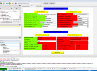

Und was passiert wenn du auf MIU im mittleren Fenster klickst? Was siehst du rechts im Hauptfenster? Es sollte so aussehen, nur ohne die roten ERRORS:
aktu1-png.35954
/Edit: du musst auch die Verbindung zwischen ELM327 und OBD-Buchse ändern, um mit ddt4all das MIU anzusprechen, siehe Beitrag #44. Viele haben diese Änderung mit einem Y-Kabel realisiert.

Mein BIC ist Baujahr 2004! In den vorherigen Thread steht etwas, dass man auf das Script 14 wechseln soll, damit Daten angezeigt werden können. In welcher Applikation kann ich das Script auf Dacia Sandero ändern?
Danke und Gruß
Jens
Unter RDBI/WDBI, Configuration. Mach mal zuerst ein Screenshot davon was du dort siehst. Und BJ 2004 für diese Teilenummer ist sicherlich nicht korrekt, wenn du das ausgelesen hast, ist es nur ein Defaultwert und der entsprechende Parameter ist nicht korrekt gesetzt.

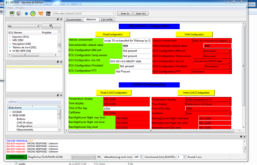

So, Vehicle environment muss auf Script 14 gesetzt werden, dann Write configuration drücken. Pass auf dass du nichts anderes änderst, da alle Werte zusammen gespeichert werden. Letztendlich Reset Hard drücken.
ELM sperrt Anfrage siehe Screenshot
