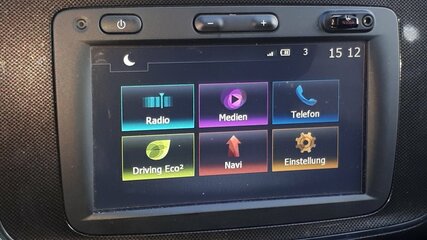

Danke @lajo - hab mir jetzt in der Bucht noch son ein Stecker- Dingens geholt - wenn das dann kommt, hoffe ich, dass meine Frau endlich die Temperatur auf dem MediaNav genießen kann :badgrin::badgrin::badgrin::badgrin:

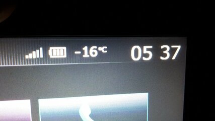

schon schlimm, seit dem die Temperatur angezeigt wird, zeigt die jetzt nur Minusgrade an :mellow:<_<:lol::lol::lol::think::doh:
