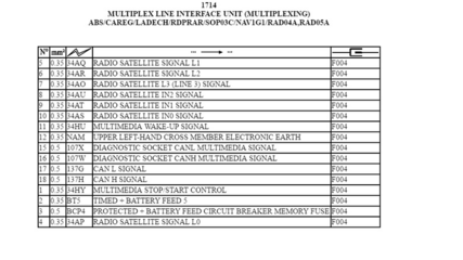

Mal ne blöde Frage es sind ja nur 6 Leitungen dran, sind die anderen Pins nicht belegt?
Hab einen Trafic 3 und will halt das Medianav zum starten des Motors nach zeiteinstellung bewegen. Reichen denn da die 6 Leitungen? Bzw. is denn das bic im Orginal auch nur an 6 Adern angeschlossen?
Was für RES benötigt wird: Fernstartfunktion möglich? [beantwortet auf Seite 1] (https://www.dacianer.de/threads/fernstartfunktion-moeglich-beantwortet-auf-seite-1.17976/#post-305491)
@Texas hat irgendwo auch geschrieben, dass RES in der UCH in Dacias deaktiviert ist (AT_RES_AUTHORISATION) und man kann diese Einstellung gar nicht ändern.
Also das Thema RES in Dacia ist momentan noch nicht gelöst. Vielleicht funktioniert es in deinem Trafic auf Anhieb.
Die Anschlussbelegung sieht so aus, ich denke, die 6 Leitungen sind genug auch für den RES:
