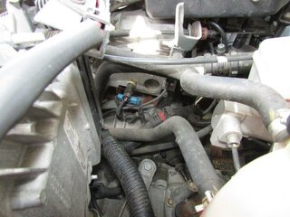

Moin Moin,
ich würde ohne wenn und aber den OT-Geber wechseln.
Die paar Groschen sind es auf alle Fälle wert und falsch machen kannste nichts dabei. Sag deinem Schrauber er soll den rausschmeißen und gut ist.
Gruß DECO
Ist der OT-geber das Blaue auf dem Bild?
Mein Motor springt aber immer sofort an, egal ob kalt, warm oder gerade abgestorben.
