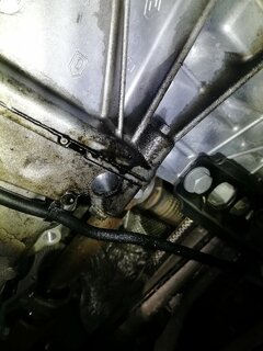

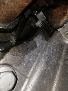

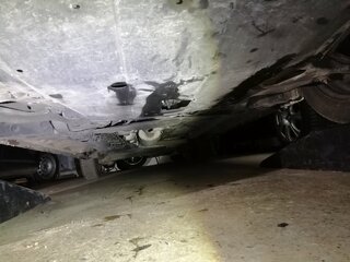

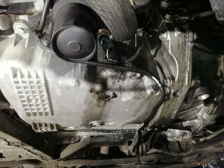

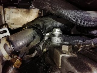

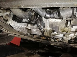

Hallo, ich wollte gestern einen Ölwechsel machen und musste feststellen, dass mein Dokker (Bj. 02.2020 / 41500km) erheblich Motoröl verliert. Ich hab dann lieber doch keinen Ölwechsel gemacht.
Das Öl tritt im vorderen Bereich vom Motor aus. Leider kann ich die Leckage nicht ohne weiteres lokalisieren. Bin mal gespannt, was der Händler dazu sagt...
Hattet ihr schon mal sowas?

Könnte das evtl. auch Getriebeöl sein?
Die Farbe ist mir nicht schwarz genug und die Antriebsachse ist auf einen Bild so nah, also Öl in der Nähe des Getriebes.
Sieht für mich nach Motoröl aus. Das Öl bei der Antriebswelle kommt, wie es aussieht vom Motor. Möglicherweise ist es die Ölwannendichtung. Das Öl hat sich halt durch den Wind schon gut verteilt...

Jetzt wurde von der Renault Niederlassung München Folgendes erneuert:
-Kurbelwellensimmerring auf Kupplungsseite
-Ölwannendichtung
-Ladeluftschlauch (Motoröl schwitzte Honigfarben durch den Schlauch)
-Motoröl (Damit hat sich auch der Ölwechsel erübrigt)
Alles wurde ohne Beanstandung auf Garantie gemacht, bin echt positiv überrascht, wie unkompliziert das ging! :):)
