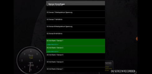

Wo finde ich im Torque das "LTFT" ?
Neue anzeige und dann zeigt er dir doch alle verfügbaren Sensoren an, dann scrollen bis du den richtigen gefunden hast. So macht das meine alte Torque version zumindest ;)

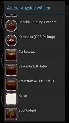

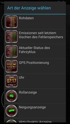

Zum Torque:

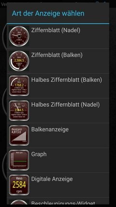

Jetzt ne Anzeige deiner Wahl, ich würde ne Digitale Anzeige empfehlen, dann kommst du weiter zu den Sensoren. Aber mit dem Auto verbunden sein bei der Aktion ;) Zündung an.

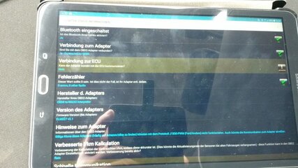

Neues Problem, der Adapter streikt. Gibt es da Emfehlungen für funktionierende, nicht zu teuere?
Neuer Adapter, funzt prächtig:

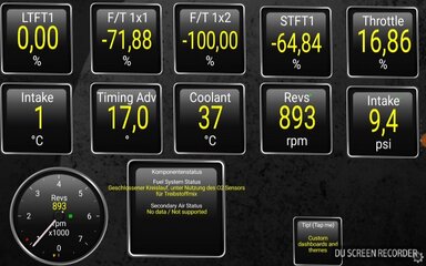

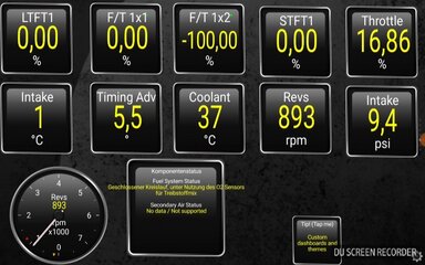

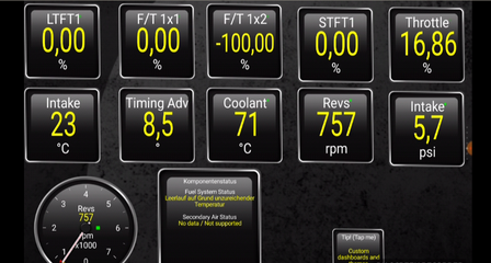

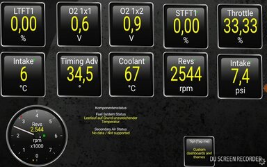

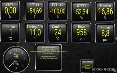

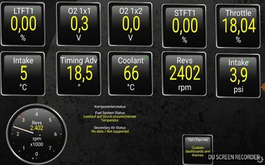

Hier nun der gewünschte Log:
Bei STFT und LTFT werden bei dir gar keine Werte angezeigt. Ersetze mal die zwei F/T Anzeigen durch die Anzeigen der Spannung von den beiden Lambdasonden.
Ich hatte den gesamten Start mitgelogt. LTFT1 kam garnicht, die anderen nur mal kurz.

Alle auf Benzinbetrieb. Auf Gas tourt er im Leerlauf ca. 100U/min weniger. Hier noch die getauschten Sensoren. Anscheinend bleibt das System kalt, der :-) hatte sowas erwähnt.

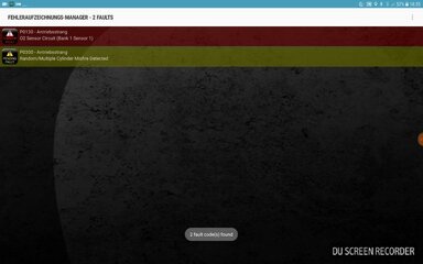

Diese Woche gab es noch 2 Fehlermeldungen:
Gemisch Fehler und d.h. zündaussetzer. Irgendwas stimmt nicht.
Aber nur wenn es kalt ist und nur im Benzinbetrieb. Im Gasbetreib fehlt der LTFT-Wert und auch meistens der STFT-Wert.
