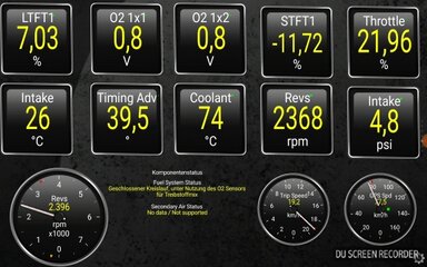

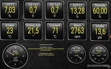

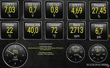

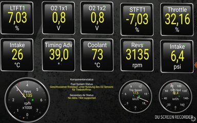

Der Gasbetrieb funzt wieder. Bleibt das Problem mit dem Kaltstart. Je kälter es ist, umso öfter geht der Motor beim Auskuppeln aus. Der Motor startet auch mit jedem Startversuch schlechter. Ist der Motor warm, springt er wieder besser an. Im Gasbetrieb keine Auffälligkeiten.
