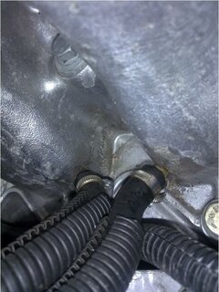

Hier ist mal ein Bild, wo man die Einblasstellen sieht, die Dacia beim Einbau der CNG-Anlage ab Werk in den 1.6 16V verwendet.
Im Anhang ist ein Bild von einem nachgerüsteten Scenic.

Die wesentliche Veränderung an der Gasanlage bezog sich auf den Einau von "Inlinern" (Polyamit-Schläuche), die anstelle der bisgerigen Gas-Einblasventile verwendet werden.
Waren deine bisherigen Einblasstellen in der Ansaugbrücke aus Kunststoff ? Beim einsetzen der Düsen an der von Renault verwendeten Stelle, müsste das auch ohne Inliner funktionieren.

Wie viel Zentimeter ragt der Inliner von der Ansauggehäuse Kante nach innen und gibt es Bilder von dem Umbau ?
Na da schätze ich mal: ca. 25cm
Die optimal Position wurde mit Hilfe eines Endoskops für jeden Zylinder einzeln festgelegt.
Bilder gibt es noch keine. Bei nächster Gelegenheit werde ich einige erstellen und dann einbinden.
