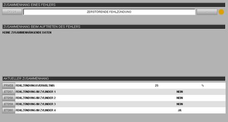

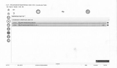

Fehlerspeicher ausgelesen und zurückgesetzt. Fehlzündungen im 4. Zylinder (mit Benzin).

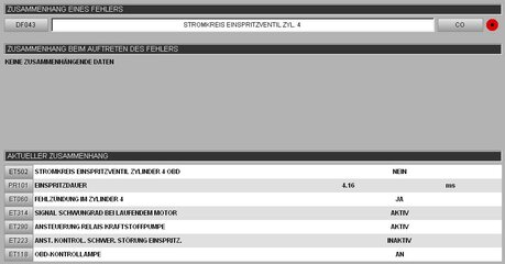

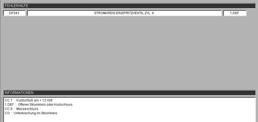

Die Fehlzündungen (blinken im Benzinbetrieb) kann mit dem 2. Fehler "Stromkreis Einspritzdüse Zylinder 4 " zusammenhängen.
Der Fehler wird gesetzt, wenn eine offene Verbindung oder ein Kurzschluss bei den Kabeln zwischen Benzininjektor 4 und Benzinsteuergerät erkannt wird.
Die Einspritzdüsenkabel werden bei LPG aufgetrennt und über das LPG Steuergerät geleitet, um die Benzinversorgung im LPG Betrieb zu unterbrechen.
Dort ist wahrscheinlich eine Verbindung nicht mehr 100% stabil.
Du hattest wohl nur Fehler lesen und löschen in Auftrag gegeben?
Sind die Kabel und Kabelverbindungen in Ordnung, muss der Widerstand der Benzineinspritzdüse gemessen werden oder der Defekt ist im LPG Steuergerät.
Letzteres sollte die Eigendiagnose des LPG Steuergerätes erkennen, wenn plötzlich das Benzineinspritzsignal fehlt, das zum Berechnen der LPG Einspritzzeiten notwendig ist.
