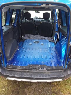

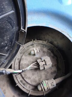

Hallo, jetzt hab ich zum Wechseln der Pumpe noch eine Frage: ich habe gehört, dass diese durch den Innenraum getauscht wird. Stimmt das? Danke schon mal
Ja das stimmt, hinten unter der Sitzbank ist ein Deckel im Unterboden dafür
Hallo.
Das wird so sein.
Kleiner Tip am Rande, damit Du keine bösen Überraschungen erlebst.
Solltest Du die Pumpe ausgebaut haben und, aus welchen Gründen auch immer, die neue nicht zeitnah einbauen können, dann schraub den großen Ring wieder auf das Loch. Die Tanks neigen dazu sich zu verziehen, wenn keine Pumpe / kein Ring drauf ist. Wenn man nach einigen Stunden dann ans Zusammenbauen geht, dann kann es eine sehr heftige Frickelei geben, weil der Stutzen verzogen ist.
