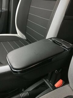

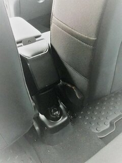

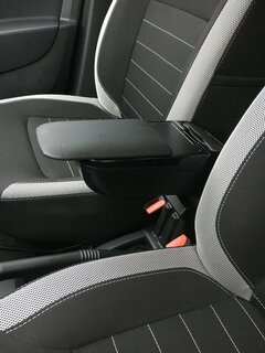

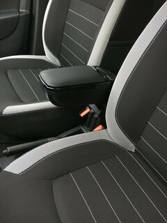

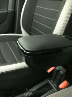

Kameradinnen und Kameraden, Fahrräder, Zahnräder und sonstige Radersatzteilsammler ... meine Armlehne ist drinnen - Gott sei Dank.
Es sind 4 Schrauben a 25mm Länge und 4 Schrauben a 16mm Länge. Dazu 4 Unterlegscheiben um Armlehne und Fuß mit den 25ern zusammen zu bauen. Ich hab noch 4 Scheiben dazu genommen, da die Schrauben sehr schwer reingehen. Hab dazu auch noch einen hochwertigen Kreuzschraubendreher genommen. Bloß keinen der schon ewig im Einsatz war und ein bischen ausgenuddelt ist.
Dann Steckdose einstecken in Armlehne und Stecker in die Dose in der Mittelkonsole. Teil aufsetzen und runterdrücken und mit 3mm Bohrer vorbohren, 16er Schraube rein und so auch die 3 weiteren Schrauben montieren. Die Schrauben nur vorsichtig (nicht alzu fest) anziehen. Sie sitzen ja nur in Kunststoff..!!!! Also mit Gefühl...
Die Armlehne selbst kann in 3 Höhenstufen durch hochziehen eingestellt werden. Beim ganz Hochklappen verbleibt ein bischen zwischen den Lehnen, was aber nicht weiter stört. Danach ganz runter und dann kann wieder die Höhe eingestellt werden.
Die Lehne selbst steht ziemlich stabil. Ein leichtes Wackeln nach links und rechts ist dem Mittelkanal geschuldet. Wurde so auch nicht anders erwartet.
Mein Weihnachtsgeschenk an mich selbst, man muß sich doch auch mal belohnen...
