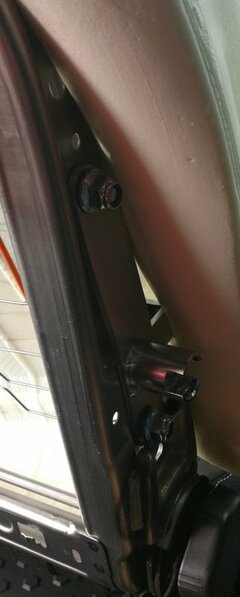

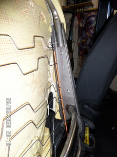

Kurze Frage dazu, passt die hier gezeigte auch an die Befestigung der Serienmäßigen? oder muss man umbauen?
Das wird wohl noch keiner genau geprüft haben. Ich kann Dir hier nur die Originalfotos hochauflösend zur Verfügung stellen auf denen man den Halter der "großen Fachkonsole" erkennen kann. Musst halt mal deine Konsole abfummeln und vergleichen.
---Ich glaube drauf klicken zum Vergrössern---

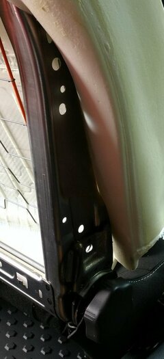

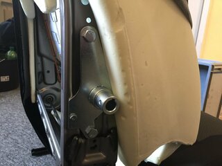

Bei mir paßten die Schrauben die dabei waren auch nicht ..... aber halb so wild ....

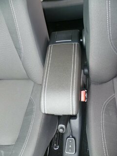

so, die armlehe ist drin.
allerdings musste ich ein paar anpassungsarbeiten vornehmen, da das sitzgestell von meinem 2013er anders ist.
aber der aufwand hat sich gelohnt :D

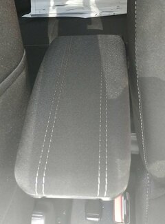

Was mich interessieren würde, welche Farbe hat die Lehne ? Ist es schon eher schwarz oder son grauton? Da mein Dokker dieses Teilkunstleder in Grau hat, könnte es in Schwarz ganz schön bescheiden aussehen.
Ich hab meine nur 2 x angeschraubt mit M6 Schrauben ....
