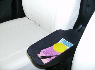

Ich habe gerade gesehen das es für den Duster die MAL mit dem großen Metallbügel für ~40€ gibt. Der Bügel sieht identisch aus die Frage wäre jetzt nur ob die MAL-Beine passen würden.?
Ich hab`im Duster die originale aus dem Zubehör eingebaut, hat sich bewährt! Grade mal das Anschnallen ist etwas "komplizierter", wem das zu schwierig ist, die Lehne einfach hochklappen, anschnallen, und wieder die Lehne runterklappen. Den zusätzlichen Stauraum möchte ich nicht mehr missen!
