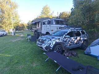

Hier siehst Du das Teil, wie es an der Stoßstange montiert ist :)

Vielleicht bekommst du das Teil unterhalb des Nummernschildes in den unteren Grill rein? Dann würde die Leuchte nicht überstehen.

Ich kann mir vorstellen daß der starre Frontbügel zwischen Nummernschild und Lampe der Hauptgrund sein könnte. Ist ja anscheinend ein Stahlbügel der tatsächlich im Falle eines Falles für größere Verletzungen in Frage kommt. Eine andere Montage ohne den Bügel dürfte das Problem womöglich beseitigen.
