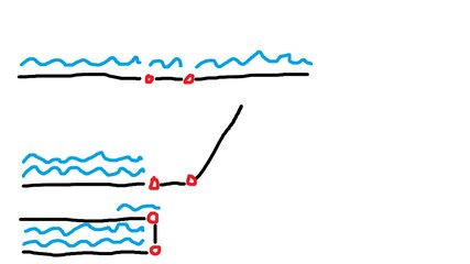

Die Laderaumlänge zwischen aufgestellter Rücklehne und Heckklappe ist auf 40cm Höhe wohl leider nicht mehr 100cm.
Sind das nur noch 90cm, dann würden zwei Elemente Lattenrost zusammen nur eine Liegefläche von 180cm ergeben. Irgendwo, am Kopfende oder zwischen den Lattenrostelementen müßte ich deshalb 10- 15 cm gewinnen um auf ein ausreichendes Liegemaß zu kommen, denke ich, oder?
Mach doch einfach zwei Gelenke (rot) in die Lattenrostkonstruktion (schwarz). Wenn du das Bett zusammengeklappt hast, kannst du die großen Matratzenteile (blau) in den so entstehenden Zwischenraum packen, der dünne Reststreifen kann irgendwo obendrauf verstaut werden. Das hat auch den Vorteil, dass der vordere Teil beim Klappen nicht so hoch ist.
oben: Liegeposition
mittig: beim Zuklappen zuerst vorn knicken
unten: Fahrposition
MadGyver
JEPP! Gute Idee. Allerdings muß ich mir dann noch eine Kleinigkeit dazu konstruieren:
Durch die zwei Gelenke geht die Stabilität an dieser Stelle verloren.
Ist nur ein Gelenk da, dann kann ich das vordere Teil auf dem Hinteren als Stütze auflegen und am Kopfende mit "Strapsen" an den Gurtumlenkungen aufhängen. Fertig.
Ansonsten heißt es hier, dass Gelenk versteifen. Vielleicht mit zwei U-Profilen, die von der Seite aufgeschoben werden?:rolleyes:
Lohnt der Aufwand? Mal sehen.
