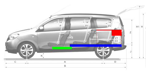

Grundkonzept
Eingezeichnet im Querschnitt:
rot Kofferraumabdeckung:
Wenn man untern schläft kann oben Gepäck verstaut werden.
rot ganz hinten:
Kühlschrank und Kühlraum
Dieser Teil kann zur Nutzung des Kofferraums auch auf die Kofferraumabdeckung drauf gestellt werden.
blai: 9 cm Schaumgummimatratze
grün: Platz für Akkus und Tresor.
Es sollte auch das Übernachten bei einem Wetter wie heute problemlos möglich sein.
Daher Kofferraumabdeckung und Kühlschrank mit Vaakuumwärmedämmung.
Die Kofferraumabdeckung liegt auf 2 Platten links und rechts auf.
Diese ebenfalls mit Vakuumwärmedämmung.
Vorne soll eine Art Innenzelt für weniger Wärmedämmung im Schlafraum sorgen.
So eine Art Innenzelt mit Decken mache ich immer wenn es kalt ist,
Problem dabei ist nur, dass ein zu geringer Luftaustausch zu Kopfschmerzen führt.
Daher Wärmerückgewinnung aus Abluft
20 m³ / h Luftaustausch würden sonst 8 W pro Grad Temperaturdifferenz an Wärmeverlust bedeuten. Mit 90% Rückgewinnung sind dies dann nur noch niedliche 0,8 Watt pro Grad.
Der gesamte Wärmeverlust des Schlafraums soll unter 10 Watt pro Grad liegen.
