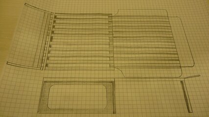

Ich sammel jetzt Ideen für einen einfachen Selbstausbau.
Im Internet gibt es viele gute Lösungen. Zum Teil sind die mir zu teuer, für einen oder zwei kleine Einsätze im Jahr, zum Anderen habe ich nicht den Stauraum, um ein riesen Equipment aufzubewahren.
Auch möchte ich vorhandenes Zeug, wie meine beiden kleinen 190g Kartuschenkocher verwenden und nicht so viel neu kaufen.
Darum habe ich mal was gezeichnet. (Anhang) Zur Erklärung:
Die Zeichnung zeigt links die Heckansicht, in der Mitte eine Draufsicht und unten die Seitenansicht.
Das Grundgerüst steht auf zwei Platten (Klappbar) als Füße rechts und links. Darauf ein Rahmen aus Latten. In den Zwischenräumen wiederum Latten zum Ausziehen.
Weil die Breite dann aber nur max. 104cm betragen kann (Kofferraumdurchgangbreite 105cm.) möchte ich klappbar "Ohren" (Sperrholz) über der Rücksitzbank anbringen, die auf den Armlehnen aufliegen. Damit ist die Höhe des Gestells auf die Armlehnenhöhe festgelegt.
So kann man die gesamte Wagenbreite nutzen.
Die Länge wird auch mit einem Sperrholzbrett verlängert und mit Gurten an den Kopfstützenstangen gehalten.
Unter diesem Gestell kann man Kunststoffboxen stellen und diese auch für die Erfordernisse konfektionieren.
Wie geschrieben, ich möchte nicht so viel Geld ausgeben (schließlich haben wir ja noch einen Wohnwagen) und Zuhause Platz sparen.
Ein durchgängig feststehendes Bettgestell geht aus Sicherheitsgründen nicht. (Siehe weiter oben im Treat)

Als Weekender ausgelegt, muß ich auch nicht jeden Luxus haben und die zweite Sitzbank möcht ich nicht ausbauen müssen.
Wenn ihr jetzt noch weitere Ideen habt: Bitte her damit!! Davon kann man nicht genug bekommen.

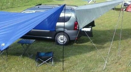

Da der Weekender ja 1. simple und 2. Kostengünstig sein soll, mal ein Einwurf.
Statt Heckzelt eine Baumarktplane nutzen...
Statt "Lattenrost" (der aus normalem Holz eh nicht federt) lieber eine Holzplatte nehmen. Ist einfacher zu verbauen....-_-
Meine Erfahrung zum Thema Baumarktplane (Mai 2014 Norwegen):
2 Kanthölzer auf den Dachgepäckträger gebunden, Plane darüber, Wasserkanister bzw. Baum zur Stabilisierung, war eine NICHT wirklich gute
Lösung, da die Plane keine Öffnung (Reisverschluß) hatte und ich reinkriechen musste. Zudem hat das flatternde Geräusch bei Wind und Schneeregen auch ziemlich genervt, zum Glück waren nicht soviele Urlauber da.
Aus diesem Grund hatte ich mich September 2016 für eine Zelt-Markise seitlich am Wagen entschieden. War soweit gut und relativ trocken. Leider prallte dann der Regen vom Dach in den Zeltinnenraum rein, aber es war die deutlich bessere Lösung.
Nachteil bei beiden ist jedoch: Das Auto kann nicht von der Stelle bewegt werden, wenn man kurz mal eine Destillerie, etc. besichtigen will.
Für den nächsten Urlaub werde ich auf jeden Fall ein Zelt mit Schleuse einsetzen, um etwas flexibler zu sein.
