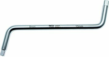

..Habe heute versucht einen Ölwechsel zu machen. Wusste aber vorher nicht, dass die Ölablassschraube diese spezifischen Vierkant-Profil hat...

Da eh eine neue Ablaßschraube zum Einsatz kommt, wäre der Versuch mit einem größeren Torx vielleicht die Lösung... denn je mehr man "versucht" desto schwieriger wird es und ein Torx kann richtig viel Kraft übertragen im Gegensatz zu einem (ausgelutschten) 4-Kant:cool:
Ich denke, mit Torx hat man nicht so gute Chancen..selbst mit nen grösseren..
Klar kann er eine gewaltige Kraft übertragen, aber trotzdem, es wird aller richtig rund damit, und noch schlimmer.
Man könnte ev. sogar jetzt, im diesem Zustand, den Vierkant mit einen Hammer rein bringen...aber es fehlt einfach den Platz(Raum) unters Auto..
Wenn das Auto auf eine Hebebühne stehen würde - und - der Vierkant ein Steckschlüssel (Nuss) wäre...wäre schnell erledigt.
Aber der jetzige Schlüssel (obwohl auch nicht schlecht) - hat eine abgerundete S - Form (8mm + 10mm), und daran kann man nicht so gut mit Hammer klopfen...
PS: Ups...Habe komplett vergessen - ein Ratschen-Einsatz habe ich auch schon bestellt (s.Bild).
