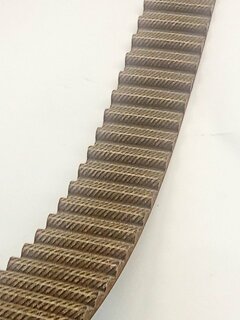

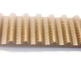

Endlich...
Zahnriemen wurde vor wenigen Stunden erneuert..(181000 km)
Auch die Wasserpumpe, natürlich, nebenbei auch der Kraftstofffilter.
Der Riemen wurde mit Garantie auf die Arbeit, sowie mit Garantie auf die Teile eingebaut.
Anbei einige Fotos von den alten Riemen, wie versprochen..
Er sieht erstaunlich gut aus, weist kaum Abnutzungsspuren..

Eigentlich wird ein Zahnriemen innen an den Zugsträngen mürbe und rissgefährdet.
Wenn die Zähne außen zerfledert sind deutet das eher auf unvorhergesehene mechanische, thermische oder chemische Ereignisse hin.

Habe heute leider keine gute Fotos hinbekommen, aber wie gesagt, der alte sieht gut aus, für seinen 180 Tkm..
