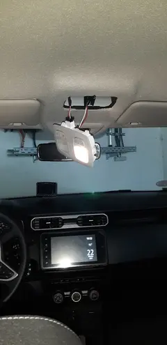

Innenleuchte über Rückbank
Das Wetter war einfach zu verlockend und einige Ersatzteile befinden sich ja immer im Fundus und warten auf ihre Verwendung.
So hatte ich hier noch einflammige Innenleuchten vom Sandero Stepway bzw. Duster rumliegen.
Was ich bei meinem Dusty vermisste, war eine zusätzliche Innenleuchte über der Rückbank.
Die einflammige Sandero-Leuchte war ratz fatz über der Ladefläche verbaut und wird nur dann eingesetzt, wenn die Ladefläche ohne Abdeckung benutzt wird.
Bei der Duster-Innenleuchte waren erst zwei Problemchen zu klären.
- Wie bekomme ich die Kabel von der hinteren (neuen) Leuchte nach vorn zur vorhandenen Leuchte, denn da sollte der Abgriff erfolgen, ohne den Himmel anzutasten?

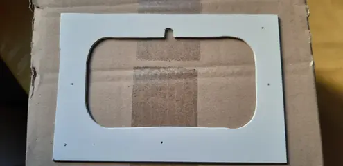

- Wo bekomme ich den nötigen Rahmen 264197784R her? (Im Netz ist nichts zu finden, Renault konnte auch nicht weiterhelfen).
Das Thema Himmel war gleich abgehakt. Zwischen Dachspriegel und Himmel sind gefühlte 3 – 4 mm Luft wenn der Himmel nach oben gedrückt wird. Da passt also ein Kabel locker durch.

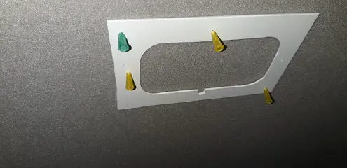

Da der Rahmen nicht mehr lieferbar ist, musste dieser aus einer 1,5 mm starken PVC-Platte angefertigt werden.
Der Rest war fast Kindergeburtstag,wobei die genaue Ermittlung der Rahmenlage etwas zeitaufwändiger war.

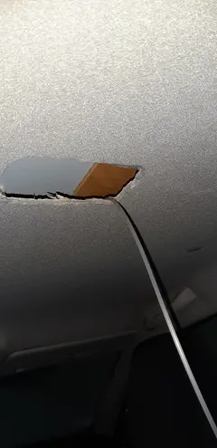

Nach dem die Öffnung im Himmel ausgeschnitten war (wurde noch nachbearbeitet), konnte dieEinziehhilfe locker nach vorne zwischen Spriegel und Himmel durchgeschoben werden.

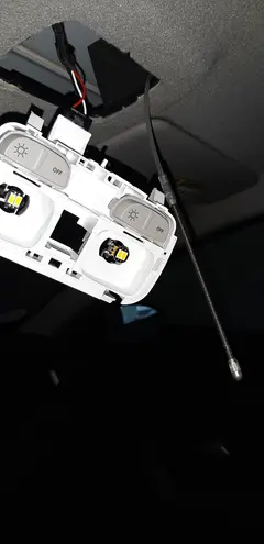

Vorne angekommen …...

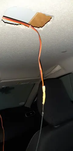

…...... und mit den Litzen wieder zurück.
Den Rahmen habe ich nicht mit doppelseitigem Klebeband befestigt, sondern mit Weißleim verklebt und mit Abstandshalter aus Styropor nach oben verspannt.
Nach dem Abbinden des Leimes und Anschluß der Litzen Funktionskontrolle.

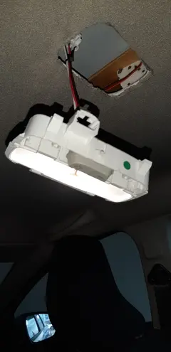

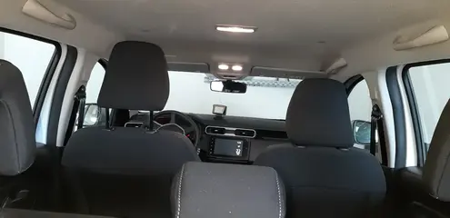

Vorne – brennt!
Hinten – brennt!
Ferdisch *freu*
