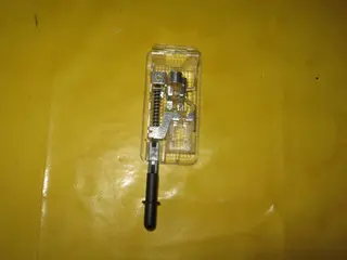

Also warum? Nun, einen zwingenden Grund gibt es nicht für die Handschuhfachbeleuchtung.

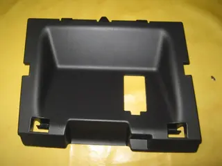

Nachdem die Öffnung für die Leuchte aber bereits vorhanden ist, siegte doch die Neugierde.
Die benötigte Leuchte (264759172R ) war schnell gefunden und bestellt.

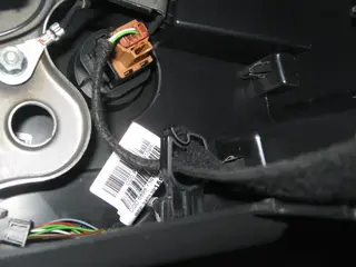

Die Montage ist bis auf die Verdrahtung- es liegt leider kein Kabel mit Steckerbuchse hinter bzw. auf dem Handschuhfach, aber wunderschöne Massepunkte
– ein Kinderspiel.

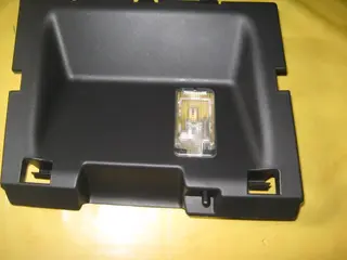

Die obere Abdeckung des Handschuhfaches ausclipsen und nach vorne rausziehen.

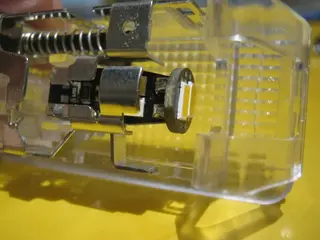

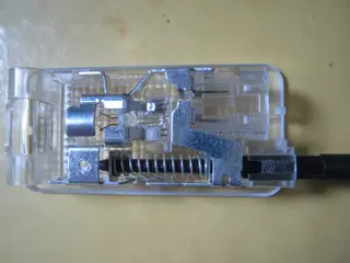

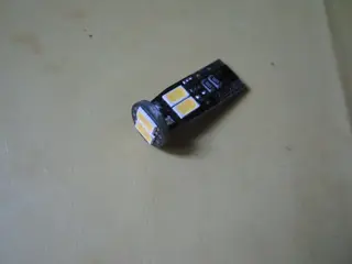

Leuchtmittel in der Leuchte gegen LED-Leuchtmittel tauschen, welches auch in der Innenleuchte 3x verbaut ist,
Leuchte in die Abdeckplatte einsetzen,
Abdeckplatte einclipsen und ferdisch!
OK. Die Verdrahtung fehlt bei mir noch. D.h: Das Einclipsen der Abdeckplatte muss noch warten.
Zudem muss ich mir entweder noch einen Stecker besorgen (welchen?) oder den der Kofferraumleuchte ausleihen.* hust *
Löten der Anschlußlitzen wäre auch noch eine Option da die Leuchte genügend Lötfläche bietet.

Masse ist ja schon in der Nähe, Plus wäre von Sicherung Nr. 13 zu holen, welche auch die anderen Innenraumleuchten versorgt und automatisch abgeschaltet wird. Nach dem Stecker einzeln hatte ich auch schon mal gesucht, leider erfolglos.
Aber vielleicht ist er doch oben hinter dem Kabelbaum irgendwo versteckt.
Manchmal kommt es vor, daß die Lampe beim Öffnen der Klappe nicht leuchtet. Dann muß man durch öfteres Drücken am Federstift den Kontakt eben wieder herstellen.
Der Stecker ist definitiv nicht vorhanden.
Wurde auch an anderer Stelle in diesem Forum bereits bestätigt.

Einzige Frage die sich bei der Verdrahtung ergab, wie komme ich ohne großen Aufwand vom Handschuhfach zum Sicherungskasten?
Die erste Idee, das Kabel zwischen Armaturenbrett und Windschutzscheibe nach oben durchführen führte nicht zum Erfolg.
Da ist kein Durchkommen.
Also blieb nur A-Säulenverkleidung auf beiden Seiten ab (2 Minuten) und das Kabel nach oben bzw. nach unten zum Sicherungskasten führen.
Das Kabel liegt nun unsichtbar zwischen Windschutzscheibe und Armaturenbrett.
Die Stromversorgung erfolgt über Sicherung F1 (Hupe, Dauerplus) mittels Stromdieb und 5A Absicherung. (Hupe 15 A).
Für den Minus-Abgriff bot sich eine M5-Schraube am Sicherungskasten an.
