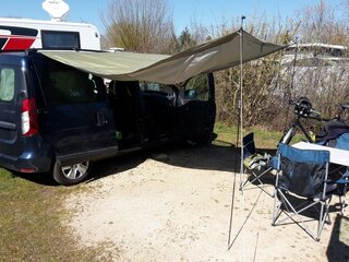

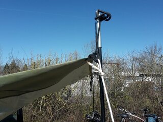

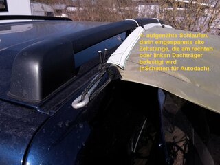

Aus dem alten Kuppelzelt habe ich ein Schattendach/Vorzelt gebastelt. (Und es ist noch was übrig, z.B. als Hülle zur Aufbewahrung der ausgebauten Rücksitze.)
Die GFK Stäbe waren teilweise angerissen, so dass sie gekürzt werden mussten. Als Stützen sind sie jedoch noch zu weich, also bei starkem Wind nicht tauglich, doch das wird man sehen. Es liegt ja überall noch viel taugliches Zeug sinnlos rum. Als Regendach geht es nicht, da es mittig ausbeult, was wiederum eine extreme Wasseransammlung nach sich zöge. Vielleicht noch mit einer mittigen Stange.
Die Breite würde gut ausreichen, das Dokker-Dach gleichzeitig zu beschatten. 2 Abspannleinen reichen noch nicht ganz, 4 wären stabiler.

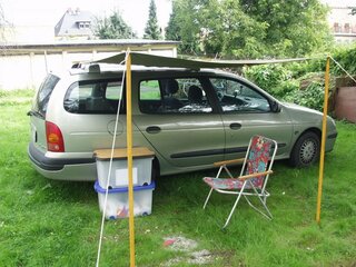

Ich hab damals beim Rennoh auf billige Besenstiele zurückgegriffen. Nen langen, der so lang ist, wie meine NVA-Zeltbahn und zwei kürzere, die ich oben etwas bearbeitet hab, damit sie in die Ösen der Zeltbahn passten. Abgespannt hab ich immer diagonal.
Vielleicht sieht man es auf dem Bild:
Abspannung sind zwei Stücke olle Wäscheleine und als Spanner hab ich je Leine ein 2x8cm Stück Sperrholz genommen. Jeweils nah am Ende zwei Löcher reingebohrt und die Leine durchgefädelt. So kann man zwischendurch mal nachspannen, ohne die Fische neu in den Boden treiben zu müssen.
Bei einem Treffen hatten wir damals voll ins WC gegriffen und es regnete fast die ganze Zeit. Da gabs auch in der Zeltbahn ne Wasserblase. Also in den Wald, nen Stock zurechtgehackt, Oben nen Teller gegen die Zeltbahn gehalten und mit dem Stock in der Mitte die Zeltbahn angehoben.
Seitdem hab ich drei Besenstiele mitgenommen. :D
Demnächst wird die Zeltbahn übrigens an Apo reaktiviert. Falls sie zu klein ist, werd ich mir ne Bauplane besorgen. Mit den Ösen funzt das sicher genau wie mit der Zeltbahn.
Als Stützen werd ich diesmal aber wohl was einstellbares nehmen. Sprich, preiswerte Teleskopstiele.
btw, zum festmachen des Vordachs an der Reling könnte mal Kabelbinder als Einweglösung nehmen, oder so preiswerte "Spanngurte", wo man den Gurt durch so ne "Wippe" durchfummelt. Kein Plan, wie die Teile heißen. Ich hab vier von denen, womit ich auch das ganze Vorzeltgedöns transportfähig halte.
Falls Du das ganze Auto beschatten willst, würde ich noch irgend ne Konstruktion bauen, damit im Regenfall net auch auf dem Dokkerdach nen See in der Zeltbahn entsteht.
Was bei der überdachten Veranda als Wasserschutz hilft, wäre nen schnöder Besen mit Teleskopstiel, solang er lang genug ausgezogen werden kann.
Oder die Deluxe-Variante: so ne Trockenbaustütze, wo durch Federkraft ausfährt. :dance:
Am einfachsten wäre es aber wohl, die Beschattung/Regensicherung über die Dachreling einfach straff und schräg nach unten zu führen.

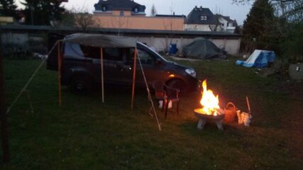

Huhu,
@Idefix ich wollte abba net erst nen Seemannsknotenlehrgang machen...
reicht doch fürn Anfang, oder???

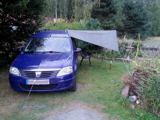

Nach mehreren suboptimalen Abspann-Experimenten :p hat sich bei mir dieses System als Regen-ablauf-sicher bewährt:
Bei Gelegenheit werde ich den Besenstiel auch mal gegen ne Teleskopstange tauschen...
